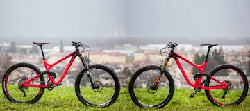

Après avoir fait le tour de la Fox 36 et de la Rockshox Pike dans l'atelier, voici donc le round sur le terrain, la vérité du rectangle vert comme dirait Zinedine Zidane.
Le premier round avait été remporté de justesse par la Pike, mais l'écart n'était pas franchement significatif pour convaincre tout le monde, en effet les Fox addicts ne pouvant pas être d'accord sur notre décision... Mais soit.
Fox 36 vs Rockshox Pike - Round 2
Parlons maintenant de ce qui importe le plus, le comportement sur les trails.
C'est donc avec un mois de retard que nous publions ce deuxième acte, la faute à une météo franchement pourrie, mais rassurez vous, nous avons pu tester dans de très bonnes conditions... En plus de la boue, de la neige et de la pluie.

Par souci d'équité, la Fox 36 a été roulé en axe de 15mm.
Nous avons suivi les préconisations du constructeur pour le début du test, puis nous avons ajusté chaque réglage pour obtenir ce que nous avons défini comme étant le fonctionnement idéal... Pour nous.
