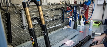

Passons maintenant à un truc que nous ne faisons pas assez mais qui est indiscutable, le passage en labo ! Nous sommes donc allés voir Franck Charvolin de FMP Suspensions, préparateur dans l'ouest lyonnais qui travaille avec pas mal de pilotes dans la région, dont Benoit Coulanges ou Lucas Frigout.
Franck utilise au quotidien un banc d'essai pour contrôler son travail, mais aussi entretenir une base de données des settings de base des suspensions en moto et vélo.
A quoi sert un banc ? Dans notre cas nous voulions contrôler comment FOX et Rockshox travaillaient l'hydraulique de leurs fourches. Pour ce faire, nous avons démonté les cartouches pneumatiques et testé au banc les cartouches hydrauliques.
Le protocole est simple, un cycle d'essai en réglage de base préconisé, plus un cycle pour la détente fermée, un cycle pour la détente ouverte, 3 cycles pour la gestion de la compression basses vitesses et pour finir 3 cycles pour la compression hautes vitesses de la 36.
Un cycle d'essai est composé d'un enchainement d'enfoncements et remontées en accélérant la vitesse d'enfoncement. Départ à 50 mm/s et pour finir à 800 mm/s, cela nous sort une courbe d'amortissement hydraulique.
Chaque fourche est testée dans son débattement utile, du SAG à 80% d'enfoncement.
Il faut bien garder une chose en tête à la lecture de ces résultats, c'est la présence du ressort pneumatique, qui mécaniquement apporte une résistance progressive à l'enfoncement en fonctionnement sur le terrain.
