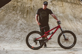

Vous avez certainement aperçu des photos avec Kyle STRAIT aux Crankworx de Rotorua roulant avec un vélo COMMENCAL non disponible à la vente. Il s’agit d'une nouvelle version de l'ABSOLUT SX qui sera au catalogue de la gamme 2017 !
La demande est venue de Kyle STRAIT et elle était simple : il fallait un vélo capable de fonctionner aussi bien en 4X/Dual qu’en Slopestyle. La suspension a donc été calculée exactement pour la fonction de ce vélo : elle est très progressive pour encaisser les gros impacts. La forme de la courbe de progressivité permet de rester sensible sur la première portion de course de l'amortisseur.
De cette façon en 4X/Dual, on gagne en grip sans perdre en nervosité et en Slopestyle, on se contente de "surgonfler" pour seulement encaisser les grosses réceptions.
Pour le nom ? L’appeler ABSOLUT SX Kyle STRAIT était une évidence. C’est son vélo !
Ce qu’en pense Kyle:
« Je suis vraiment content d’avoir ce vélo qui correspond parfaitement à ce que je voulais. Je suis aussi très fier d’avoir mon nom dessus ! C’était du gâteau de travailler avec l'équipe COMMENCAL et je ne les remercierai jamais assez. Nous avons pensé à tout ! De la résistance du cadre aux dimensions et à tout ce qu’il doit comporter pour avoir une suspension capable de répondre à différentes pratiques. Dès le premier instant où j’ai pensé à ce vélo, je savais exactement ce que j’avais besoin. Et inutile de mentionner que le graphisme et la couleur défonce tout ! »
En quelques notes
- Roues en 26 pouces, axe arrière en 150*12 pour optimiser la résistance, la rigidité de la roue et l'encombrement avec la roue arrière
- Débattement 100mm, prévu pour fonctionner avec des fourches en 120mm
- Ratio bas pour ne pas dépasser les préconisations de pression pour les amortisseurs à air
- Bases arrière très courtes 395 mm pour une grande nervosité sur les sauts
- Slooping très prononcé pour faciliter les tricks
- Conception du cadre très rigide pour une meilleure précision et une restitution de l'énergie maximale
- Patte de frein au standard international / Patte de dérailleur arrière compatible avec le SUPREME Park
- Prévu en taille S/M et L/XL
- Montage 1by uniquement

Léa W2L Petit jeu concours : à partir du nombre de tour de câbles, donnez une mesure approximative de la gaine du frein arrière et de la gaine de dérailleur !!
Massacre Facile, ça sort à combien d'usine "non recoupé"? :lol:
Léa W2L @massacre... oui mais ce sont les mesures américaines, faut faire la conversion ! (haha)
