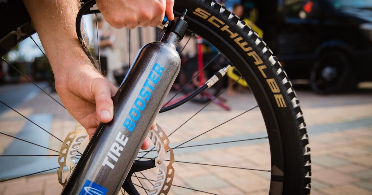

-on commence a voir fleurir des bombonnes de pression, qu on regonfle a la pompe, et qu on ouvre d'un coup pour faire claquer le pneu
( vojomag.com )
les prix baissent, le airshot et le tire booster se trouvent a 60€.
