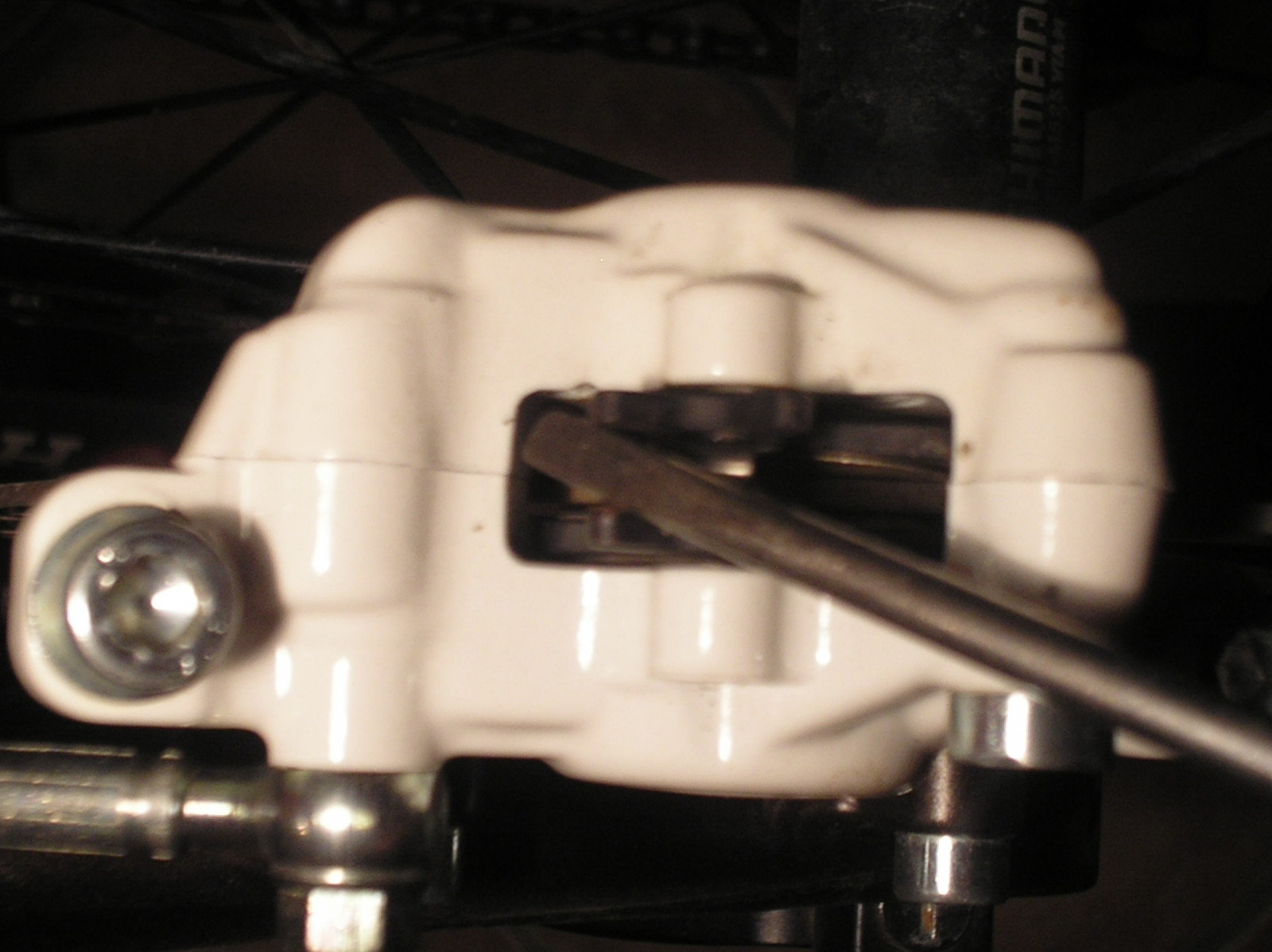

Mon beau vtt est arrivé ! Mais je peine à le monter :D Je suis le tuto vidéo commencal pour monter son vélo mais lorsqu'il s'agit de monter la roue avant il y a un petit problème car le disque shimano que j'ai monté frotte au niveau des plaquettes de frein et je n'arrive pas à régler ça.
J'ai suivit la manip pour normalement régler ce problème mais je n'y arrive pas. j'ai pris quelques photos..
La c'est la vue derrière les plaquettes de frein : http://imgur.com/oK3ZKRz
encore mais de plus loin : http://imgur.com/hLfVs2l
ici la vue du dessus ,j'ai mis une flèche car je crois que c'est a ce niveau la que le disque touche : http://imgur.com/Bebhqkv
J'ai essayé de régler ça en jouant avec les vis des plaquettes tout en freinant ( que l'on voit sur les premiers photos au dessus et en dessous du systeme shimano ) comme il est montré sur la vidéo tuto mais ça ne change rien..
Et j'ai un second problème (ou pas ?) J'ai un peu bidouillé le frein avant ( notamment avec le morceau métallique sur la photo en le desserrant un peu : http://imgur.com/U4FzoF2 ) et j'ai appuyé sur le frein et ça fait un petit *crac* avant que le frein ne soit à fond et du liquide s'est mis à sortir.. est ce que c'est grave ? Du coup j'ai essuyé le liquide et j'ai resserré le morceau métallique.
voila comme vous pouvez le voir je suis pas très calé dans ce domaine :D
Merci d'avance si vous pouvez m'apportez de l'aide
royalbike
royalbike
inscrit le 14/04/15
88 messages
salut, bon déjà si du liquide est sorti tu vas être bon pour un purge de frein....
petite info ne jamais freiner sans le disque ou un bloque pistons , tu as du faire sortir tes pistons au maximum d ou la fuite du liquide de frein
1ere chose a faire retirer ta roue et enlever les plaquette de frein, prendre un tournevis fin pour pousser les pistons au max de chaque coté (sur une photo on vois qu un piston est plus sorti que l autre)
ensuite tu remet tes plaquette et ta roue , tu dessers les deux vis qui permet de tenir l étrier au vélo, tu fais tourner ta roue et tu freine légèrement jusqu au blocage de la roue tous en restant appuyer tu ressert les deux vis sa te permettra de recentrer ton étrier
https://youtu.be/0gg6tQXas2M
si ton frein est trop mou et que ta poigné va jusqu au cintre c est que tu as perdu trop de liquide et la pas le choix faut purger....

Purge de frein ok je me renseignerai, mais je peux quand même utiliser mon frein avant ? Quand le vélo est debout ( oui car j'ai fais les manip velo à l'envers, ça ne cause pas de problème ? ) le frein avant se bloque avant d'arriver jusqu’à la poignée du guidon et du coup ça l'air de quand même freiner..
Pour les pistons et plaquettes je vais regarder ça de suite, si j'arrive à enlever les plaquettes ..
merci pour l'aide !

je n'arrive pas à régler les pistons / plaquettes, y'a toujours un coté mal foutu comme sur la photo.. du coup quand je tourne la roue ça n'avance pas vite ça touche...

ta retirer tes plaquettes et pousser les pistons a fond ? sinon pousse que le piston qui revient trop prêt du disque et règle ton étrier pour qu il soit bien aligne et centre bien ton disque entre les deux plaquette, fais tourner ta roue et pousse l étrier a gauche et a droite pour plus entendre le disque frotté et ressert les vis

enfaîte je ne vois pas clairement ce que tu entend par pousser les pistons a fond.
les pistons c'est bien le truc en haut sur cette image : hubert-cycles.com
tu veux que j'écarte à fond le truc ?

non les piston c est a l intérieur de l étrier , tu vas voir 2 rond de chaque coter c est ce qui permet de pousser les plaquette de frein

Ok j'ai dévissé l'étrier et poussé un des pistons a fond (d'ailleurs pourquoi il était pas poussé comme l'autre Oo) mais maintenant la roue bouge presque plus ahah..

Ok j'avais monté un truc dans le mauvais sens. Bon c'est nettement mieux mais on entend encore un petit frottement.. Est ce que ce serait a cause du liquide du frein que j'ai un peu bousillé ?
