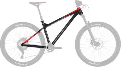

en matiere de cadre a prix raisonnable il n ya pas grand chose.et en JDD semi integré.et axe 12 arriere.
ce vitus.qui a priori est du sentier vrx mais rien ne l indique dans la description.

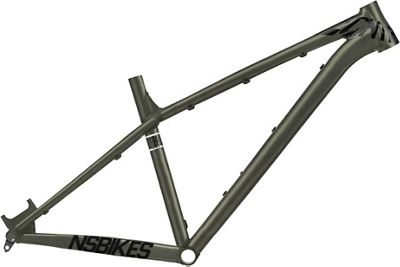

bon après longue réflexion,j'ai pris le NS exentric 27.5 en M.
je peu gagner 5 mm en mettant une potence 35mm.et je peu gagner un sur mon recul de selle .on verra bien.
le commencal est plus cher et est en 148,j ai déjà des roues en 142...
un grand merci a tous ceux qui on posté et qui m on aidé à réfléchir.
ce montage avec une nouvelle fourche vas me permettre d ajuster la hauteur du poste de pilotage sans mettre un rise de 70mm :roll:
je posterai mes impressions quand le montage sera fait.
