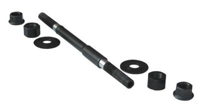

J'ai acheté un dirt d'occaz et je suis en 32/10 avec un moyeu last singlespeed. Ce ratio est carrément trop dur pour ma façon de rouler, et la jante arrière a une petite fissure donc j'aimerais en profiter pour la changer par une roue à cassette+kit singlespeed.
SAUF QUE bah je trouve pas de roue en 26" 135mm vissé et à cassette ... ca existe pas ? ou alors plus personne n'en vend? Je précise que j'ai des pattes horizontales et que je peux pas descendre sous les 30 dents devant (truvativ descendant).
Si quelqu'un peut me donner des conseils ahha merci !
9482 messages
CRC vend toujours l'axe boulonné pour moyeux Halo Spin Doctor
chainreactioncycles.com

J'ai eu le même problème que toi pour monter un dirt !
Au final j'ai monter des Spank Spoon, à la base elles sont en 12x135 mais avec un adaptateur tu passes en 10x135 il suffit alors de trouver un axe (celui que j'ai est un Spank aussi je crois)
7185 messages
Normalement, sur un moyeu classique, tu peux sortir l'axe creux pour montage rapide et le remplacer par un axe plein visé.
Tu dois juste remonter tes cuvettes de roulements sur l'axe.
L'axe visé se trouve chez tous bons vélocistes pour pas cher.
C'est comme ça que j'avais fait pour adapter une roue en axe rapide sur un dirt en patte horizontale.
