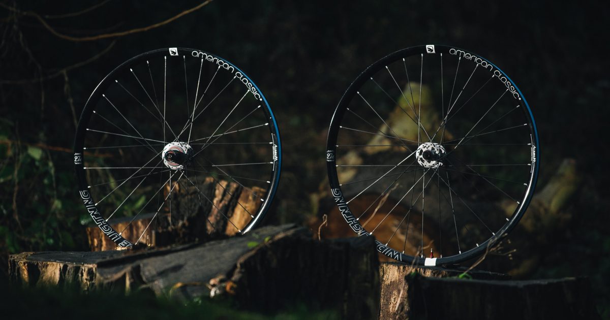

Une nouvelle venu plutot sympathique :
pinkbike.com
Dommage que la plupart de ses paires de roues soient dans les 1000 € ce qui les rapprochent du prix d'une paire de roues carbones ....
