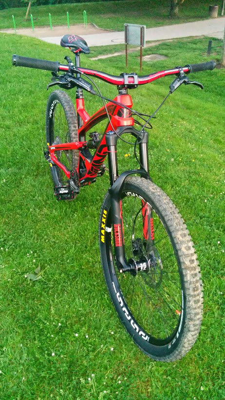

voila une premiere photo avec mon nouveau velo

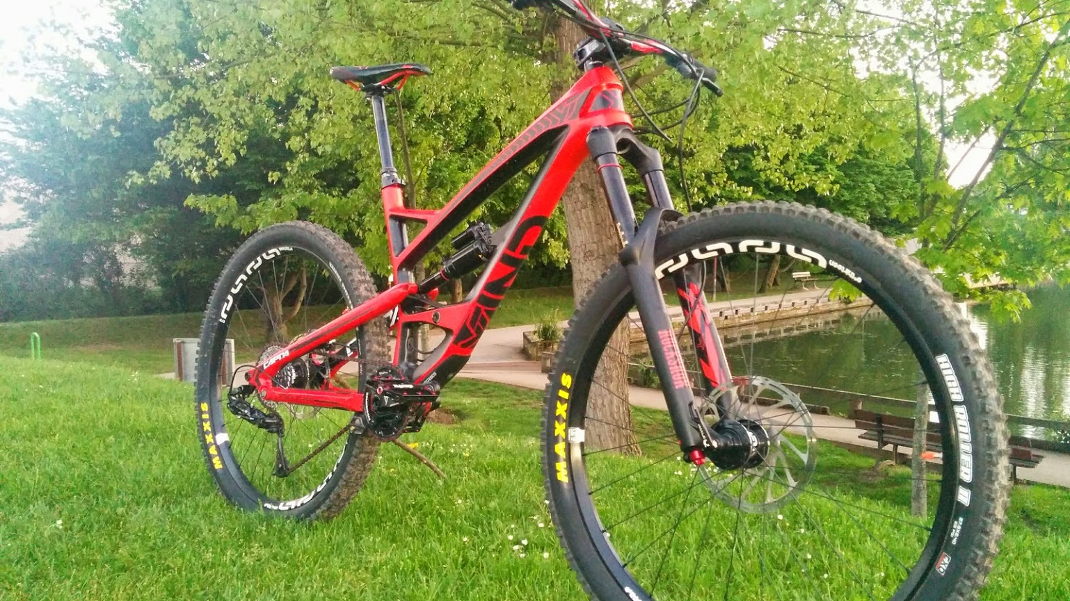

Hello a tous
Partage de petite Photo prise rapidement ce soir :lol: reste plus que l attente de mes roues et sa sera parfait 8)
A+++++

Il est cool , passe la commende le TDS a gauche sous le guidon c'est beaucoup mieux ;-)
Le guidon est d'origine ?
